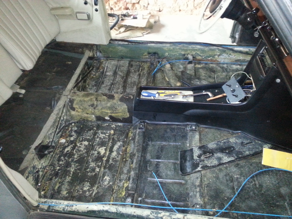

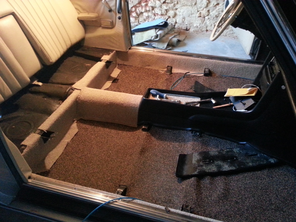

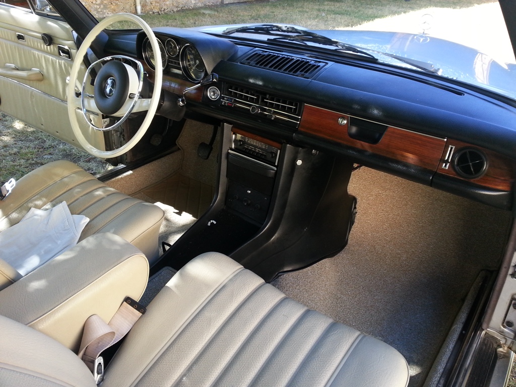

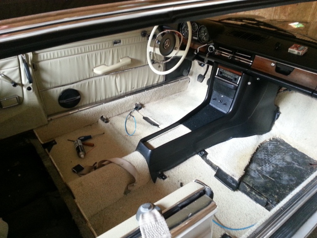

Quelques nouvelles du changement de moquettes :
Ca m'a pris 3 jours (de vacances, donc pas 8h par jour non plus !). Le plus dur a été de décoller les anciennes moquettes, en fait il y avait 2 couches mises dos à dos.
Puis traitement des points de corrosions aux endroits où la moquettes était la plus imbibée (à l'aplomb des l'angles inférieurs du pare brise).
Ensuite j'ai posé une couche isolante : une sorte de liège/caoutchouc, vendu normalement pour être mis sous les parquets flottant je crois. Pas très académique je pense, mais dans tout ce que j'ai vu, c'est ce qui m'a paru le moins mauvais pour la voiture.
Enfin pose des moquettes : Kit acheté sur ebay.de ; la pré-découpe des éléments est impeccable, parfaitement aux mesures, la moquette est assez épaisse, le coloris fidèle à l'original, bref, RAS !
Voilà quelques photos pour illustrer. Je suis très content du résultat : Impression de neuf  très agréable, plus de mauvaises odeurs et quelques décibels de moins dans l'habitacle !
