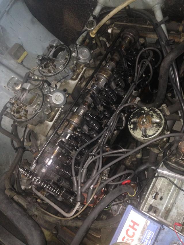

2 - Déposer le cache culbuteurs, 3 vis de 13, changer le joint et les rondelles si nécessaire lors de la repose.
3 - Déposer les bougies

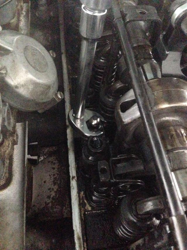

4 - Faire tourner le moteur à l'aide d'une douille de 27 placée au centre de la poulie de villebrequin et dans le sens horaire (NE JAMAIS faire tourner un moteur par l'arbre à câme !!)
5 - Le réglage se fait dès qu'une câme présente sa pointe au plus haut
Parfois la dépose d'un culbuteur pour accéder au réglage peut être nécessaire si on ne passe pas une clée plate (ici, gêné par les carburateurs)
6 - On glisse alors une jauge de la bonne épaisseur, on visse ou dévisse en fonction de la nécessité du réglage : visser pour augmenter le jeu / dévisser pour diminuer le jeu
7 - Reposer les bougies, le cache culbuteur, penser à retirer le cliquet de la poulie du villebrequin
