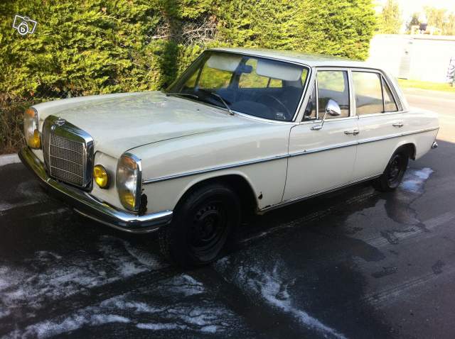

Voici des photos de la belle en question

En effet, la voiture que tu nous présentes a l'aile avant gauche qui est bonne à changer (rouille), pour le reste les photos ne laissent rien deviner, si ce n'est un aspect moyen. Attention les photos ont été prise après lavage, une voiture mouillée brille plus. Un bon lustrage régulier peut redonner de l'éclat à la peinture sans avoir besoin de la refaire.

Car si celle-là, certes elle n'est pas chère, mais tu sais d'avance qu'elle est HS : le moteur est déculassé, et s'il n'a pas été re-culassé, il doit bien y avoir une très bonne raison, pas celle du manque de temps : bielle coulée, segmentation HS, etc. Dans la mesure où tu ne pourras pas la démarrer et encore moins l'essayer, tu peux t'attendre à de très nombreux autres problèmes... Comme des freins grippés, etc., donc de nombreux frais.
Même si tu la prends pour pièces, c'est sûr, tu ne pourras jamais l'immatriculer à ton nom (CT obligatoire), donc tu ne pourras jamais mettre la carcasse  à la ferraille (ou alors à un prix prohibitif).
Exclamation Mon avis : A EVITER ! Que le vendeur la vende en pièces détachées ! Exclamation

A 250€ c'est risque zéro. Si ça craint trop il pourra toujours la vendre en pièces.
Et c'est pas compliqué de trouver un férailleur qui prendra la carcasse GRATUITEMENT et sans papiers.
Ensuite sur cet exemplaire, un moteur au pire ça peut se trouver. C'est plutôt l'état de la caisse qui m'inquiète. On voit pas mal de rouille rien que d'ici, alors contrôle bien les bas de caisses et les planchers (les moquettes tiennent avec des boutons pression, n'hésite pas à les soulever).
Cette 200 est déjà pas chère (1500€) et m'inspire plus confiance personnellement. A voir de plus près comme toujours, mais elle semble très saine.
