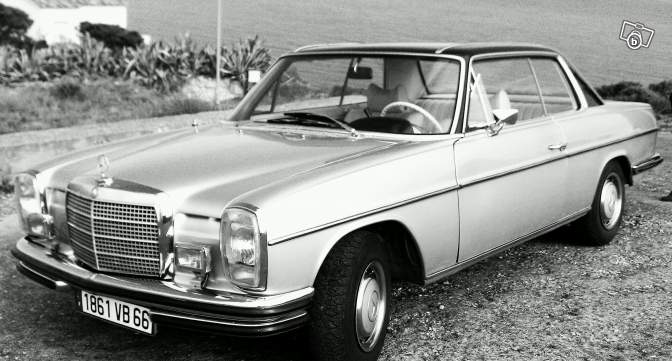

Bonjour, je vous presente ma Mercedes 250 CE de 1970.

salut et bienvenue sur le forum, mes nous un peut plus de photos intérieure extérieur de ta belle on aiment ça et dit nous en un peut plus aussi.
a vue d'oeil c'est un cuir blanc il me semble pas un MBtex.
vitesses au volant ça c'est un plus  Wink

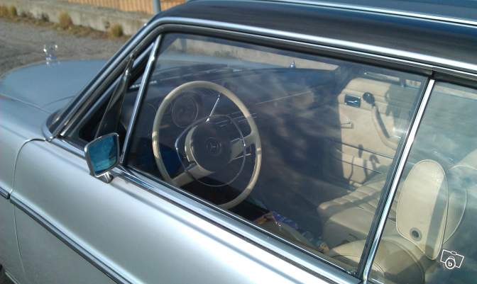

voici quelques nouvelles photos; au fait c est du Mb Tex , j aurai prefere du cuir mais bonlol

Quel intérieur magnifique !! Tu as de la chance qu'il soit aussi bien conservé !
Belle acquisition !

Ta voiture est très belle, surtout son intérieur en MB-Tex. Nombreux sont les collectionneurs qui te diront que le MB-Tex tient mieux le temps que le cuir, alors n'aie aucun regret, surtout avec cette couleur.
